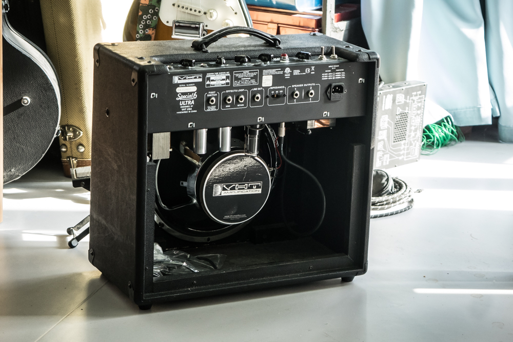

Le premier, un VHT Special 6 Ultra, est un 6W qui a eu son heure de gloire il y a quelques années, en version Special 6 standard (ils ont beaucoup excité les délurés du fer à souder, parce que quoique chinois, ils sont monté en point à point et le fabricant qui le destinait plutôt à ce public, diffuse sans problème les schémas etc..). La version Ultra s'appelle comme ça parce qu'elle a un canal avec plus de gain et un 12 pouces. Il vient donc de l'Empire du Milieu.
Il est très bien et pour la maison il a le gros avantage de proposer un ensemble de systèmes de contrôle du volume: possibilité de fonctionner a pleine ou demi puissance ET un variateur en continu (à ce que j'ai lu il fait varier le courant qui arrive aux lampes). Ca marche très bien
Il est super complet (boucle, diverses sorties HP, footswitch pour activer un boost, possibilité de définir l'indépendance de sortie en cas de changement de HP etc etc...
Il est excellent en son clair et à un volume très compatible avec une vie urbaine.
Il se chope a un poil moins de 200 balles (le prix d'une pédale) et franchement il est bien..mais je vais revendre le mien parce que je préfère la seconde option.

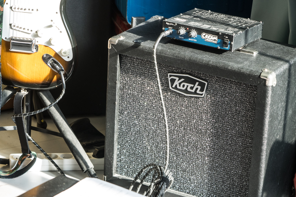

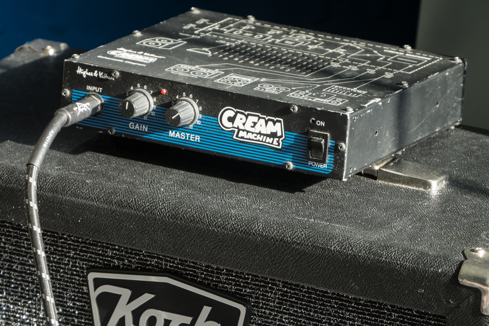

Le second c'est un CreamMachine, un petit engin que les germains de H&K fabriquaient fin 80/début 90
Il y a eu plusieurs versions (CrunchMaster, CreamMachine, BassMaster, MetalMaster)
En gros ce sont des preamplis a lampes avec deux cents zilliards de sorties, prévus pour donner un son saturé en studio et qui sont équipés d'une partie ampli 1 W. Le Cream machine connecté sur un bon cab (j'ai choppé chez Audiofanzine un super Koch Batave a pas cher) c'est carrément top. Le défaut c'est qu'il n'y a pas d'EQ sur le CreamMachine (le CrunchMaster en a ).
Franchement ça le fait grave de chez grave.
L'avantage du CreamMachine c'est qu'en baissant le gain on a (avec ma strat) un son clair un poil crémeux qui se salit lorsqu'on attaque les cordes, mais qui reste vaguement clair, et qu'en revanche quand on monte le gain .. à l'époque HK l'avait apparement conçu pour reproduire le son d'un Marshall poussé dans le rouge en studio.
À noter que pour un truc qui doit avoir une bonne trentaine d'années le mien ne produit aucun souffle jusqu'à mi-gain et très peu ensuite (c'était du bon teuton).
