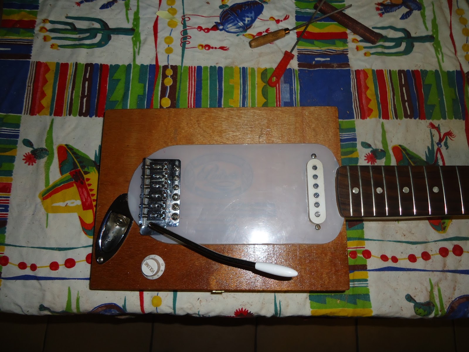

Message par j--a--c le Mer 11 Sep 2013 - 22:53
pour les micro, je pense que vous avez raison trois c'est beaucoup trop, je réfléchis donc a un ou deux et leur ou la position a adopter , je me suis documenter sur le hors phase en phase etc , c'est intéressant  de voir les possibilité nombreuse de branchement a deux micro et ça me semble assez complexe a mettre en ouvre tout m'incite sur ce plan a aller au plus simple, un micro un pottard........smilye qui se gratte le crane
après cette lecture, ce qui me plairait par exemple c'est deux monté cote a cote et branché comme un double , avec comme seule option de pouvoir passer sur un simple, c'est possible sans trop se prendre le choux se genre de chose??
pour le pikguard en plexy ce que j'aime biens dans l'idée c'est que l'on vois la boite et les inscriptions d'origine et quelle est protégée , pour les vibration le plexy semble un matériaux déjà utilisé dans les guitare électrique donc ça ne doit as être trop mauvais coté vibratoire, par contre ça a peux être moins de projection et moins de personnalité sonore ,
le plexy dont je dispose est assez souple , j'en 'ai commencé un ,la découpe raccord manche trou de cordier( je lui donnerais sa forme finale quand je saurait ou je met le ou les micro) , demain , je vais faire des petites retouche au boiserie pour laisser passer les ressort du vibrato , et faire un montage a blanc (aucun collage juste visser le cordier et mettre les ressort) pour tester avec les vielles cordes et entendre ce que ça donne comme sonorité
merci a tous de vos précieux conseil

Message par MERDRIN le Mer 11 Sep 2013 - 23:17
Attention au plexy transparent, il n'aime par les traces de médiator et les nettoyages aux produits alcoolisés ou dissolvants, abrasifs .... en résumé c'est fragile et généralement il jauni et terni en vieillissant. Ou alors il faut le remplacer périodiquement. Par contre l'effet est sympa !
ne compte pas non plus à ce qu'il participe à une propagation d'ondes sonores, de résonances, ect ...

Message par sergio88 le Jeu 12 Sep 2013 - 15:24
MERDRIN a écrit:Attention au plexy transparent, il n'aime par les traces de médiator et les nettoyages aux produits alcoolisés ou dissolvants, abrasifs .... en résumé c'est fragile et généralement il jauni et terni en vieillissant. Ou alors il faut le remplacer périodiquement. Par contre l'effet est sympa !
Produits alcoolisés qu'il dit; il résiste quand même au Jack Daniels. Ben lui préférer le Polycarbonate (marques commerciales Makrolon, Lexan, ...). Traité anti UV, anti rayure, ... Il résiste mieux aux agents chimique que le Polyméthacrylate de Méthyle (PMMA) alias Plexiglass de son petit nom commercial. Mais bon il n'est pas copain avec l'acétone et le trichloréthylène.

Message par j--a--c le Jeu 12 Sep 2013 - 22:49
en fait je ne connait pas la composition chimique du produit , ce que je peut te dire c'est qu'il est anti rayure et ne jaunit pas , c'est le plexiglas qui est utilisé pour les plaques de voitures , il est relativement facile a découper ( scie sauteuse ) et j'arrive a avoir un bord propre a la meule en papier ,sur la photo il a encore ses protection de stockage qui ne sont pas translucide , il a aussi l'avantage ou défaut d'être autocollant sur une face , donc une fois mi c'est pas évident de l'enlever ,  il faut une surface parfaitement lisse ce qui n'est pas encore le cas , va falloir poncer très fin a la cale et vernir avant de le coller , bref c'est pas pour tout de suite
j'ai monté que trois vielle corde les autre était trop abimée elle ont cassé
les trois montée semble juste a l'octave , toute façon faudra règler tout une fois finie avec un jeux neuf
reste une petite retouche de boiserie  les ressort vibrato touche la traverse
puis l'étape micro , je vais continuer a me pencher sur ce sujet

Message par MERDRIN le Jeu 12 Sep 2013 - 22:55
eh bien toi quand tu te lances, tu ne te lances pas moitié !!!
avec vibrato SVP !!!
Celle là, je ne l'avais pas encore osée Very Happy cheers

la vache elle a de la gueule !ça rend bien le plexi.
c'est vrai que c'est couillu le vibrato, j'te laisse essuyé les platre et tu me dira si ça vaut le coup de le garder pour la mienne

Message par Gut bucket le Sam 14 Sep 2013 - 1:21
Et puis là, tu as accès aux aigus!!
Très belle conception.

Message par j--a--c le Sam 14 Sep 2013 - 19:04
pour le vibrato on verra bien ce que ça donne , en fait j'utilise peux le vibrato , mais j'aimais bien l'idée de le monter et de faire une stratboxblues c'est comme ça que je vais la baptiser , c'est vrai que l'accés aux aigu ne rencontre que le talon du manche comme obstacle
et c'est vrai que le plexi avec son cache de stockage blanchatre a de la gueule me réjouis d'enlever les caches pour voir ça, encore quelques étape avant de pouvoir...........
ça y est je me suis décidé un seul micro position manche , un seul potard de volume,
les trous sont fait et le matos monté a blanc comme d'habitude
j'ai installé la prise jack, il va falloir que je détoure un petit bout du pikguard , les deux se gènes , puis il me restera à souder les fils et blinder avant de pouvoir débuter les travaux de finitions
j--a--c

Message par Gut bucket le Sam 14 Sep 2013 - 20:33
Super boulot!!
Bon choix le micro unique manche.
Nombre de messages : 2101

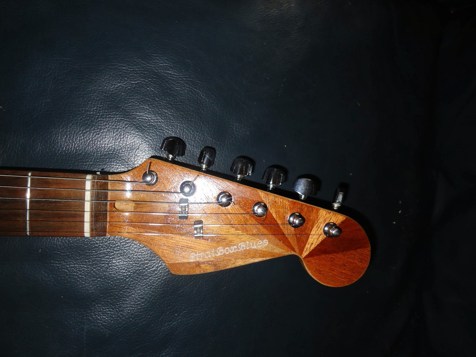

Message par j--a--c le Lun 16 Sep 2013 - 23:22
j'espère que c'est le bon choix ,on vera bien....
je l'ai fait pour le loock , garder le max des inscriptions de la caisse , je l'ai poncée et vernie, j' attend que le vernis soit biens durci avant d'y toucher
du coup j'ai eue le temps de m'attaquer a la déco de la tête , avec des planchettes très fine qu'on trouve dans les boite j'ai fait une petite marqueterie , que je viens de vernir et qui èche a son tours

Message par Gut bucket le Mar 17 Sep 2013 - 1:10
T'utilises quoi comme vernis?
Chapeau pour la tête marquetée! Plus tu avances dans ton projet plus tu as l'air organisé et motivé...cheers
Je viens de finir ma N°5 il y a 5 minutes (après m'être pris la tête toute la soirée sur les câblages, comme d'hab'
Je partage dès que j'ai fait des photos...
Bonne chance pour terminer la tienne et prends ton temps, on fait souvent des bêtises à la fin (pacque chouette chouette chouette, elle est PRESQUE finie)

ouha, magnifique la tete !
c'est une belle idée et tu l'a superbement bien réalisé, bravo ! j'suis impatient de voir le résultat final

Message par j--a--c le Mar 17 Sep 2013 - 21:45
Pour le vernis , j'utilise un acrylique en aérosol de marque linitop (au brico du coins)
La tête j'avais le temps d'y penser, depuis le début en fait , tu sait quand tu ne réfléchis pas a un problème technique a résoudre avant de t'endormir tu pense a la déco , ou a la suivante Very Happy  , mais ça les infecté 6garboxvirulent vous savez de quoi je parle
et ça pour la tête si ça vous plait, je vous le conseille vivement , c'est assez facile a faire , les planchettes de caisse ont des couleurs différentes , suffit de les couper délicatement au cuter et de les coller , après on ponce a la cale pour niveler ....
Je prend le temps pour terminer , pas envie d'aller trop vite et de regretter d'avoir omis ceci ou cela, allez disons une semaine et ça devrait être finit

Message par miraldo le Sam 21 Sep 2013 - 10:19
j--a--c a écrit:Pour le vernis , j'utilise un  acrylique en aérosol de marque linitop (au brico du coins)
le vernis en aérosol j'y pense mais je n'ai pas osé franchir le pas, tu passe combien de couche ?
pour le dos tu manche tu fais un vernis matifié ?

Message par MERDRIN le Sam 21 Sep 2013 - 10:56
Très joli travail !!!! Very Happy
on sent bien le bon gout et la bonne réflexion avant l'action .....
le micro type Strat devrait bien rendre à cet emplacement.
Perso pour les vernis, je commence au pinceau avec un vernis incolore ou teinté suivant besoin et je finis à l'aérosol automobile incolore brillant en 3 couches espacées de 20mn à 1h suivant la température. Pour le dessous des manches idem, mais je finis par le poncer à la paille de fer ébénisterie 000 pour enlever la peau superficielle qui a tendance à coller à la paume de la main lorsque l'on joue.
Age : 68

Message par j--a--c le Dim 22 Sep 2013 - 23:48
oui pour le micro je savait , et finalement c'est un bon choix , le fait d'avoir mis un seul potard de volume aussi , l'instrument a son identité , a mi de nuancer mon jeux pour en faire sortir le son
la bête a été terminée cette après midi, le temps de monter un nouveaux jeux de corde, de règler la justesse et la hauteur , et j'ai pu l'essayer , problème d'accordage la première demi heure , le temps que tout prenne sa place je suppose maintenant cela semble stabilisé , et le vibrato ne semble pas trop désaccorder l'ensemble
bref je suis content elle est pas mal du tout coté loock , et le son est bien moelleux un peut typé fender, quand je diminue le volume elle perd un peux en basse et s'éclaircis légèrement bon pour le rytme , quand j'ouvre a fond c'est très rond bon pour le solo vola mes premières impressions
voila une petite impro pour le son

Message par Gut bucket le Lun 23 Sep 2013 - 0:24
Félicitation,
pour une première réalisation, c'est bluffant.
Tu as inscrit quoi sur la tête de manche?
