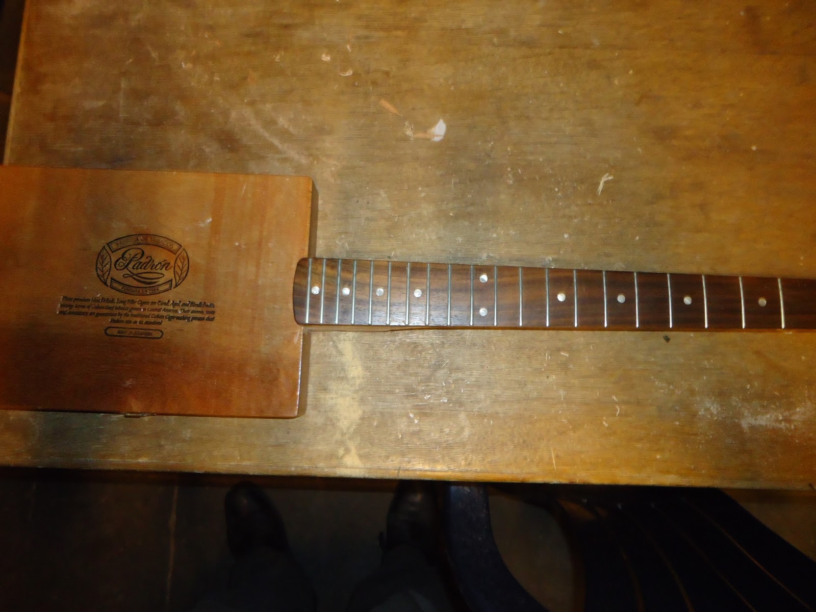

Et biens voila mon projet de CBG six cordes fretté prends formes ,
j'ai fait quelques schéma autour de la plus grande de mes boites un Padron 27x20x4 , c'est vrai que c'est un peux juste mais je crois que c'est jouable avec une jonction caisse manche a la 21 frette ,
je vais essayer de réaliser une boite qui puisse encore s'ouvrir une fois les cordes montées , ce sera donc le bas de la caisse qui s'ouvre laissant voir l'intérieur fixé a la table
j'y ai déja travaillé un peut aujourd'hui,j'ai sacrifié une squier strat bullet que je n'utilise plus,
et j'ai commencé a réalisé mon support de manche , le perçage de caisse et la jonction, c'est encore brut  mais voila ce que ça donne pour ce premier jour la lutterie prend tout doucement forme

la je prend des repères

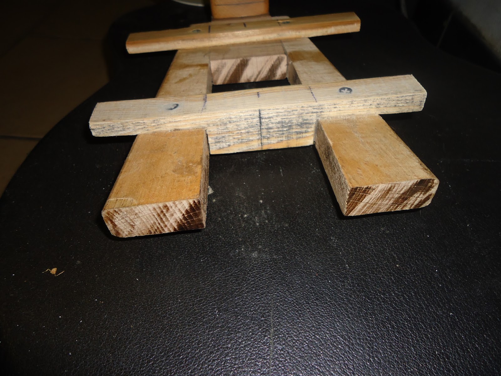

Message par j--a--c le Lun 9 Sep 2013 - 19:39
et bien j'avais commencé par une poutre unique qui me semble comme tu le dit la meilleure voie de transmission des vibrations , puis en démontant le reste de la strat , je me suis rendu compte que j'avais besoin de la place pour faire passer le cordier et installer le reste du vibrato , et comme je n'ai pas sous la main une pièce de bois dur suffisamment large pour créer la pièce en entier , je l'ai collée et vissée en trois pièce
les deux petites traverse que j'ai collée dessus sont de toute façon trop fine  , je les ai remplacée avec la bonne épaisseur , celle du bas a une forme de T et empli l'espace entre les deux branche, elle est également collée vissée   , c'est dans cette pièce en forme de T au travers de la table que sera fixé le cordier chevalet vibrato
viendra en bas de la rallonge manche une 3 ème et derniére traverse , les trois traverse seront collée a la table et au bord du couvercle (plus large que sur la photo elle était la en guise de test pour calculer l'espace , et voir comment les alignement table manche se présentait )
j'avance moins en semaine cause boulot , mais je met des images dés que ça avance un peut
message édité , les photo du jour , j'ai coupé les nouvelles traverses  pour que l'ensemble entre dans la boite, et découpé les bords du biseau a l'endroit des traverse pour que la boite ferme (une fois que la boite est fermée je n'ai plus de jeux l'ensemble fait bloc)

et comme je m'y attendait elle est +- 3mm trop basse , je vais devoir surélever le cordier , comme je pense faire un pikguard en plexiglas transparent , je vais le faire plus long et passer sous le cordier , j'ai fait un test avec un petit bout ca corrige l'action.
pour les micro j'essaie de me documenter , en fait j'aimerais garder les trois micro mais pas le sélecteur j'aimerais pouvoir faire un branchement dans lequel on peut sélectionner chaque micro séparément et pouvoir les cumuler , mais pour l'instant je n'ai pas trouvé de site en français qui explique comment on peut faire une telle chose
je continuerais de tenir au courant et d'illustrer en image dés qu'il y en a
