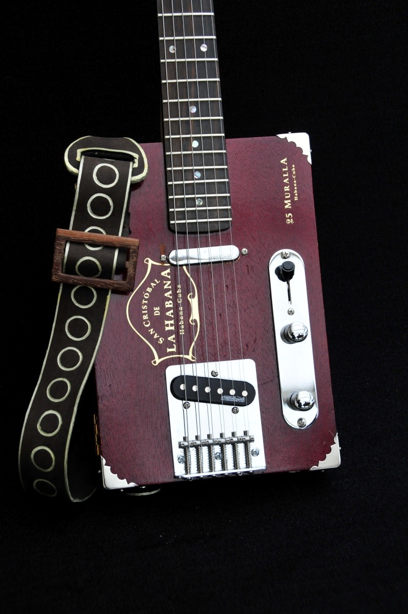

4 : San Cristobal de la habanna 25 murallas, exceptionnelle à la découpe, dimensions idéales. Seul bémol, un petit rebord au dos mais qu'on contourne facilement à la conception.
Cigar Box Guitar Gut Bucket - Page 2 San-cr10
Elle est devenue Ma CBG fétiche.

Message par Gut bucket le Ven 17 Mai 2013 - 11:59
CBG Gut Bucket N°3
Cigar Box Guitar Gut Bucket - Page 2 _dsc9320
Cigar Box Guitar Gut Bucket - Page 2 _dsc9321
Cigar Box Guitar Gut Bucket - Page 2 _dsc9322
Manche et touche en érable. (acheté)
Micro wilkinson.
Diapason 64,8 cm.
Action très basse pour finger picking et rythmique.
Sangle en cuir de vachette et azobé. Repoussage effectué avec un bottleneck.
Cigar Box Guitar Gut Bucket - Page 2 Empty Re: Cigar Box Guitar Gut Bucket
