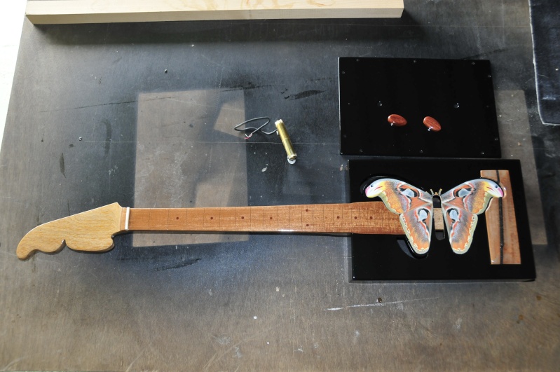

Attacus Atlas, le plus gros papillon du monde. Cette guitare de gaucher, c'est pour ma fille qui va avoir sept ans et qui veux sa CBG comme papa.
Je l'appelle donc la guitare "Atlas"
Le papillon sera bientôt formé.
Il reste le frettage (que je retarde et crains toujours).
-Manche en merisier avec tige de renfort en azobé incrusté.
-Caisse maison en MDF.
-Chevalet en azobé et carbonne.
-Sillet en os de boeuf.
-Touche en azobé.
-Micro lipstick.
-Bouton tonalité et volume en padouk (rouge vif).
-Incrustations de touche en padouk.
-Caisse de transport en lien avec le graphisme de la CBG, et à ses dimensions.
Hier, grosse tuile: je dévisse le fond de la boîte pour accéder au coeur de la boîte pour y câbler le micro.
Deux grosses vis fixent le manche traversant (en hêtre et merisier). Je dévisse et là, première fois que ça m'arrive: une tête de vis pète.
Obligé de découper la partie hêtre pour désolidariser le manche de la boîte.
Heureusement la partie merisier (donc le manche complet) est sauve.
[img]https://servimg.com/view/18290740/10]Cigar Box Guitar Gut Bucket _dsc9310[/url] [/img]
Cigar Box Guitar Gut Bucket _dsc9312
Avec sa caisse de transport.
Intérieur en moquette noire.
Cigar Box Guitar Gut Bucket _dsc9313
Cigar Box Guitar Gut Bucket _dsc9314
Pour le matériel, je ne suis absolument pas équipé en machines à bois, dremel, défonçeuse etc.
Tout est mécanique sauf la visseuse/perçeuse électrique et je dégrossis l'arrondi du manche avec une ponçeuse à bande.
J'utilise:
-Trois râpe et une lime.
-Une scie à chantourner à main.
-Une scie japonaise de précision (pour le frettage normalement mais elle est tellement efficace, précise et maniable que je l'utilise pour à peu près toutes les découpes).
-Tournevis, cutter, colles, pinceaux, vernis, peinture, fer à souder, serre-joints.
-Et des kilomètres de papier de verre.
Pour donner une idée, la cavité pour accueillir la tige de renfort a été creusée à la perçeuse et à la râpe. Quatre heures de boulot. Avec une défonçeuse, ça aurait pris 15 minutes.
Ben, j'ai quand même une perçeuse, j'en suis quand même pas au point de faire des trous avec une vrille.

Gut bucket a écrit:Hier, grosse tuile: je dévisse le fond de la boîte pour accéder au coeur de la boîte pour y câbler le micro.
Pas sûr d'avoir bien compris ton montage. Normalement si tu as fait un avant trou un poil plus gros que le diamètre de la vis, même si celle-ci casse tu arrives à démonter. Sinon, si tu as une Dremmel ou équivalent, avec une petite fraise tu creuses tout autour du corps de la vis de manière à pouvoir l'attraper avec une pince pour la dévisser. Au pire tu creuses sur la hauteur du corps de la vis et tu la retires. Ensuite une résine bi-composant type Arabois fait l'affaire. Si le trou est trop important, tu perces et colles un tourillon en hêtre. J'ai déjà eu affaire à plusieurs reprises à ce genre de blague, dont une sur une table de Strat en démontant un chevalet. Mettre un peu de graisse sur les vis avant de les visser, ça limite le couple de serrage au montage et donc le risque de rupture en vissant ou dévissant. Si tu n'en as pas sous la main tu frottes ta vis dans tes cheveux, c'est une astuce d'anciens menuisiers. Jamais à sec les vis à bois. Et ne pas les acheter en Supermarché, elles sont pleines de défauts structurels. Il suffit d'observer la zone de rupture pour s'en rendre compte.
Sinon c'est du joli boulot.
