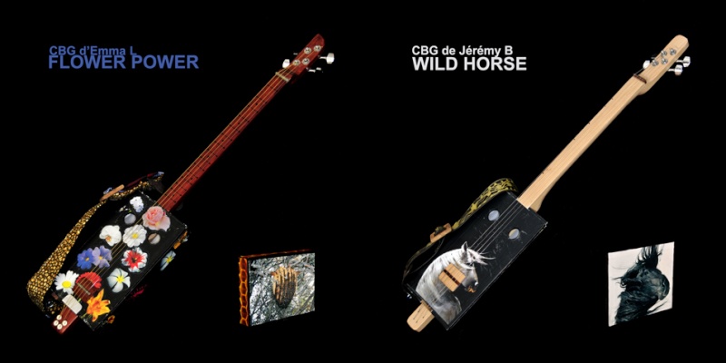

Bonjour,
Je vous présente les six premières réalisations de cet atelier.
Chaque enfant élabore le design, réalise la boîte et les finitions.
Je réalise par contre l'arrondi du manche, ce travail étant trop difficile pour eux.
Chaque enfant repart avec sa guitare.
Ces enfants ont entre 10 et 14 ans. Ils souffrent de déficience intellectuelle, de troubles mentaux, d'autisme, de TED. Cet atelier est un espace de création (arts plastiques, son, photo...) qui fonctionne à temps plein pour permettre à une cinquantaine d'enfants d'en bénéficier.
Ces CBG ont toutes un manche en hêtre (faible coût), un chevalet en azobé, hêtre ou acier, un diapason de 58 cm, quatre cordes, une sangle home made en cuir ou tissus et azobé, un bottleneck en métal.
Elles n'ont pas de frettes.
Deux d'entre elles possèdent un micro piezzo.
Elles sonnent vraiment bien en open D.
Leur coût de fabrication: entre 10 et 15 € par guitare.
