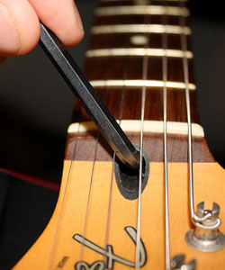

pour le trussroad, regarde à l'intérieur de la rosace, à la naissance du manche (je vais essayer de trouver une photo).
edit, comme la: Une Stella, Une !  - Page 2 Images?q=tbn:ANd9GcT5J0dFlYuA16ZEr5WS1qom_cJLUKvdaMNsxZvREqazHca4qkgU
ou en haut du manche, souvent caché derriere une protection, comme ici: Une Stella, Une !  - Page 2 041A
mais évite de le faire toi meme, ça se regle par 1/4 de tour, et il vaut mieu éviter d'y aller à l'aveuglette. normalement, un vendeur de confiance d'un bon magasin peut te le regler sans avoir à passer par un luthier.
