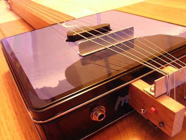

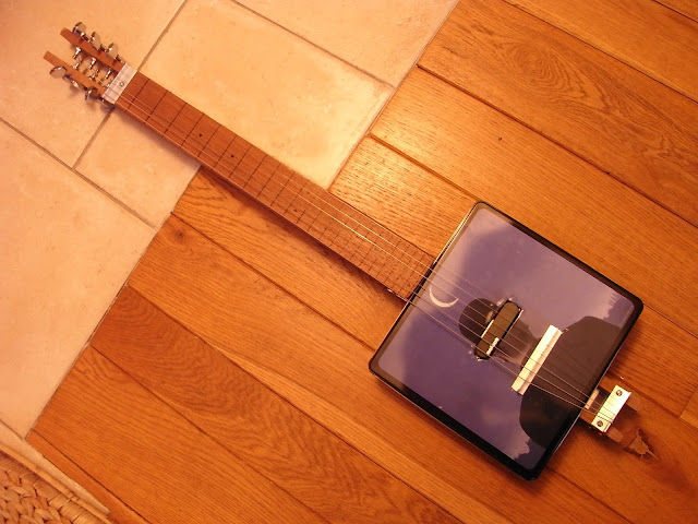

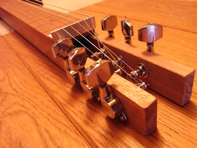

Je vous présente ma dernière creation: la i Mag, la Guitarre Magritte.
"Ceci n'est pas une guitare lap steel electrique fait à la maison"
Video ici:
Photos là:
La iMag RIMG0018
La iMag RIMG0017
La iMag RIMG0021

Eh bien bravo cheers De Ferre, belle réalisation, ma foi, et son bien roots.
Tu surfes sur la mode des "Cigar Box Guitars" avec succès. Le caractère métallique de ta "Biscuit Box" rend bien, je trouve. La iMag 792681

cheers cheers , jolie chose, avec son vernis sombre et sa p'tite lune blanche... Dévoilerais tu tes secrets de fabrication??? J'aimerais bien voir comment c'est dans la boite, sous le chevalet..... Rolling Eyes

Yeah, pas mal, c'est une belle réalisation ! Une petite critique si je puis me permettre. Pourquoi ne pas avoir utilisé la cornière derrière le sillet pour bloquer l'extrémité des cordes, elles seraient restées dans l'axe. Idem au niveau des mécaniques, je les aurait décalées côté Mi grave afin de réduire l'angle de la corde de Mi.

sergio88 a écrit:Yeah, pas mal, c'est une belle réalisation ! Une petite critique si je puis me permettre. Pourquoi ne pas avoir utilisé la cornière derrière le sillet pour bloquer l'extrémité des cordes, elles seraient restées dans l'axe. Idem au niveau des mécaniques, je les aurait décalées côté Mi grave afin de réduire l'angle de la corde de Mi.
Tu as raison, c'est peut-être mieux. Mais je ne voulais pas surcharger la tension sur les vis. Je prefere que les cordes tirent directement du bois. C'est plus sure. Parfois j'ai eu des vis qu'on cedé à la tensión en acordant trop fort. Sad
Bien sure, il y a des solutions pour mettre les cordes en bonne position sans surcharger la tension... mais comme-ça c'est plus simple. Embarassed
Ton 2éme point est vrais. Je fairai comme tu dis la prochaine fois. 2cm plus loin serait bien.
Merci!!!

De Ferre a écrit:Tu as raison, c'est peut-être mieux. Mais je ne voulais pas surcharger la tension sur les vis. Je prefere que les cordes tirent directement du bois. C'est plus sure. Parfois j'ai eu des vis qu'on cedé à la tensión en acordant trop fort. Sad
Tu peux faire sans trop compliquer. Tu remplaces la cornière par une section de bois vissée et collée, ça ne bougera pas. Ou alors tu conserve ta cornière mais au lieux d'utiliser des vis à bois type VBA, tu peux mettre des petits boulons bois à tête ronde et collet carré (TRCC) ou des boulons Japy, ainsi tu passes au travers du bois, l'assemblage sera plus solide.
