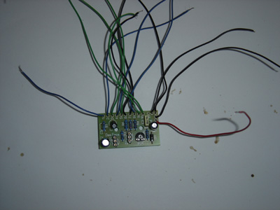

J'ai suivi tes péripéties chez Kamel. J'ai fabriquée une Super Fuzz avec mon gamin voilà plusieurs mois, un modèle développé par mon ami électronicien. Elle sonne du feu de dieu :
As tu raccouci tes fils ? T'inquiète tous les débutants font ce style de bêtise, avec l'expérience ça rentre. Wink Dans la première pédale qu'à fabriquée mon fils, un treble booster, c'était un bordel infâme :

oui il faut que je raccourcie les fils sergio88 mais je dois aussi inverser la prise IN et le OUT ... malgré tout je n'ai pas d'interférences et ça sonne bien Smile
je n'ai pas encore compris comment faire pour bien ranger tous les fils dans ce boitier !
