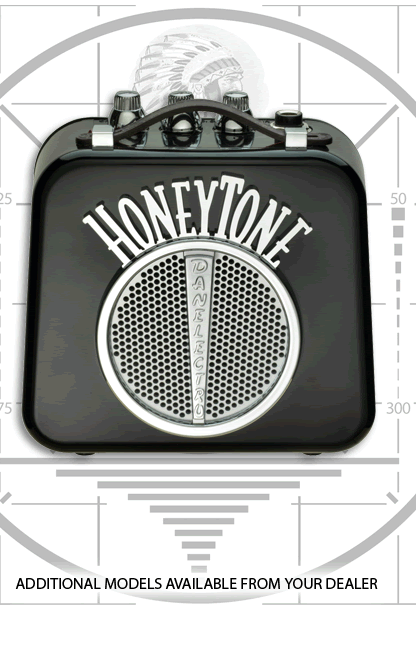

Message par jb28 le Mer 11 Jan 2012 - 14:49
Quel succès, Alain, quel succès cheers
j'en profite pour te donner des nouvelles du bébé : MBM4 va très bien, je lui ai offert un petit cadeau aujourd'hui, premiers essais ce soir :
http://www.danelectro.com/more_honey.html
Cigar box guitar - Page 3 Honey10
0.5 Watt de son 100% pur plastic de chez Danelectro, le P90 va envoyer (surtout au casque, Hihi Laughing )

jb28 a écrit:Quel succès, Alain, quel succès cheers
oui bonne réputation chez les sliders de cigarbox ton nouveau joujou Jean !!!
et puis il tient pratiquement dans la poche ... ou une musette.
le concurent du pignose employé entre autre par Ronan (collectif Cigarbox)
A quand une démo ????
ce W.E, si quelqu'un veut bien m'indiquer où se trouve le tuto pour intégrer le mini lecteur mp3 dans un message (je n'arrive pas à mettre la main dessus)
c'est assez marrant cet engin, ça crunche tout de suite, c'est sympa pour travailler, et en plus ça pèse 2 grammes 1/2, tu le poses où tu veux cheers
